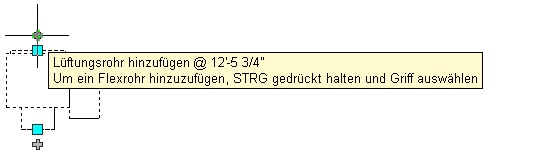

| Zeichnen eines Luftkanals/-rohrs direkt an einem MV-Bauteil | Wählen Sie das MV-Bauteil aus, und klicken Sie auf den Griff zum Hinzufügen des Anschlusses, von dem aus Sie zeichnen möchten. ![]() |
| Zeichnen eines Luftkanals/-rohrs an einem beliebigen Punkt | Wählen Sie in der Werkzeugpalettengruppe Lüftung in der Werkzeugpalette Luftkanal/-rohr das Werkzeug 1-Linie aus. Hinweis: Weitere Informationen finden Sie unter "Zeichnen einer Luftkanal/-rohr-Strecke".

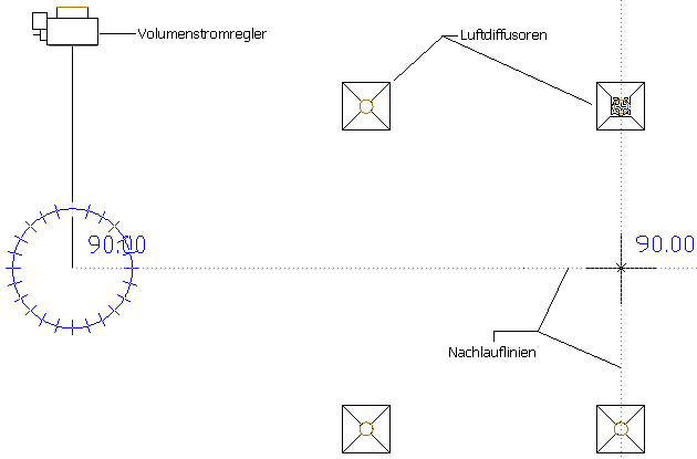

Sie können AutoCAD MEP 2023 toolset-Fangpunkte verwenden, um in Luftkanal/-rohr-Segmenten neue Abzweige zu zeichnen. Sie können zur Erstellung von neuen Strecken auch den Griff zum Hinzufügen auf MV-Bauteilen, Luftkanälen/-rohren und Luftkanal/-rohr-Formstücken verwenden.
Draufsicht auf ein einfaches 1-Linien-System: Ein Volumenstromregler ist an vier Luftauslässen angeschlossen.
Verbundenes Verbindungsrohr anzeigen. Wenn irgendein Systemteil nicht verbunden ist, funktionieren Luftkanal/-rohr-Dimensionierungs-Werkzeuge entweder nicht oder liefern falsche Ergebnisse. Um Bauteile eines Systems zu verschieben, verwenden Sie die Positionsgriffe auf Luftkanälen/-rohren, Luftkanal/-rohr-Formstücken und MV-Bauteilen.
