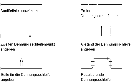

  1. Wählen Sie ein Segment der Sanitärstrecke aus, und klicken Sie auf Registerkarte Sanitärlinie Gruppe Ändern Dehnungsschleife hinzufügen .
    Achtung: Wenn Sie nach der Größenberechnung eine Dehnungsschleife hinzufügen, müssen Sie die Größe der Sanitärstrecke ändern.
  2. Geben Sie den Startpunkt für die Dehnungsschleife an.
  3. Geben Sie den zweiten Punkt für die Dehnungsschleife an.
  4. Geben Sie den Abstand von der Strecke an, in der die Dehnungsschleife positioniert werden soll.
  5. Geben Sie die Seite der Strecke an, auf der die Dehnungsschleife positioniert werden soll.
Hinzufügen einer Dehnungsschleife
