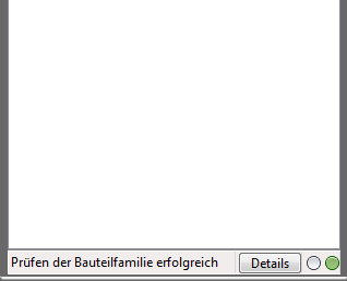

. Wenn Sie diese Vorgänge erfolgreich abgeschlossen haben, wird das Bauteil validiert und die Statuszeile wird mit einer grün leuchtenden Ampel aktualisiert.
Wenn das Modell Fehler aufweist, leuchtet die Ampel rot, und es wird ein Dialogfeld mit einer Liste der Fehler angezeigt. Prüfen Sie die Fehler, nehmen Sie die erforderlichen Änderungen vor und wiederholen Sie diesen Schritt, bis die Validierung erfolgreich ist.
Anmerkung: Warnungen im Dialogfeld Bauteilfamilie - Prüfergebnisse bewirken nicht, dass das Bauteil ungültig ist.
