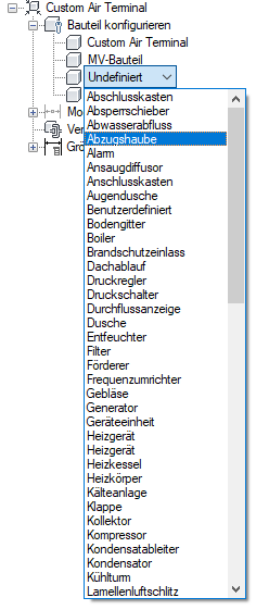

Gehen Sie wie folgt vor, um die Bauteilkonfiguration zu definieren und das Verhalten des parametrischen MV-Bauteils für einen Luftauslass festzulegen.
- Erweitern Sie im Bauteil-Browser den Eintrag Bauteil konfigurieren, und geben Sie die Beschreibung, den Typ und den Untertyp des Bauteils an.
Anmerkung: Die Bauteiledomäne wird im Dialogfeld Erste Schritte - Katalog definiert, ist schreibgeschützt und kann nicht geändert werden.
- Zum Angeben des Bauteiltyps klicken Sie mit der rechten Maustaste auf Nicht definiert und wählen Bearbeiten.
- Wählen Sie unter Bauteiltyp Luftauslass aus.
Die vorgegebenen Typen hängen von der gewählten Bauteildomäne ab.
Beispiel eines Bauteil-Browsers für Luftauslass
- Zum Angeben des Bauteiluntertyps klicken Sie mit der rechten Maustaste auf Nicht definiert und wählen Bearbeiten.
- Wählen Sie unter Bauteiluntertyp Durchlass aus.
Die Liste der vorgegebenen Untertypen hängt vom ausgewählten Typ ab.
Sie können auch einen neuen Untertyp eingeben.
