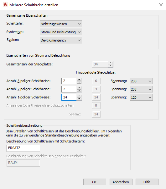

- Fügen Sie mehrere Schaltkreise nach einer der folgenden Methoden hinzu:
- Klicken Sie auf
(Mehrere Schaltkreise erstellen).
- Klicken Sie mit der rechten Maustaste auf den Schalttafelnamen, und wählen Sie Neuer Mehrfachschaltkreis.
- Geben Sie im Dialogfeld Mehrere Schaltkreise erstellen unter Gemeinsame Eigenschaften Folgendes an:
- Schalttafel: Wenn Sie vor Beginn dieses Befehls einen Schalttafelnamen ausgewählt haben, ist dieses Feld deaktiviert Wenn Sie <Nicht zugewiesen> gewählt haben, wählen Sie eine Schalttafel aus dem Dropdown-Listenfeld. Wählen Sie <Nicht zugewiesen> aus der Liste, wenn Sie den Schaltkreis noch keiner Schalttafel zuweisen möchten.
- Systemtyp: Geben Sie einen Systemtyp für die Schaltkreise an.
- System: Geben Sie ein System für die Schaltkreise an.
- Geben Sie unter <Systemtyp> Eigenschaften die Anzahl der 1-poligen, 2-poligen und 3-poligen Schaltkreise und ihre jeweilige Spannung an.
Anmerkung: Aktualisieren Sie nach dem Hinzufügen neuer Schaltkreise die Schaltkreis-Bauteillisten in der Zeichnung. Weitere Informationen finden Sie unter "Aktualisieren von Schalttafel-Bauteillisten".
