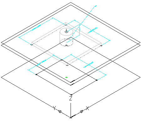

Gehen Sie wie folgt vor, um Bemaßungen für die Länge und Breite der Flächen am Durchlass, die Höhe des Übergangs und die Höhe des Rands im Deckenraster hinzuzufügen.
Tipp: Damit es nicht zu Verzerrungen des Modells kommt, müssen Sie zuerst die Bemaßungen für das Modell insgesamt und danach die einzelnen Bemaßungen für die Geometrie einfügen.
- Erweitern Sie im Bauteil-Browser den Eintrag Modifikatoren, klicken Sie mit der rechten Maustaste auf die einzelnen Modifikatoren und klicken Sie auf Sichtbar.
Dadurch wird die Anzeige der Modifikatoren im Modellbereich deaktiviert. Auf diese Weise können Sie den Profilen leichter Bemaßungen hinzufügen.
- Um eine Bemaßung für die Breite der Oberseite einzufügen, klicken Sie im Bauteil-Browser mit der rechten Maustaste auf XY-Ebene und wählen Bemaßung hinzufügen
Abstand. Anmerkung: Bei konstanten Parameterwerten können Sie eine konstante Bemaßung festlegen oder wählen, keine Bemaßung hinzuzufügen und den Standardwert auf der Basis der tatsächlichen Größe der Geometrie zu verwenden. Wenn keine Bemaßungen hinzugefügt werden, werden der Parameter und dessen Wert bei der Bauteilgrößenauswahl nicht angezeigt.
- Wählen Sie im Modellbereich die linke obere und die rechte untere Seite der oberen Fläche und legen Sie die Position der Bemaßung fest.
Eine Längenbemaßung (LenA1) wird im Modell platziert und im Bauteil-Browser den Modellparametern hinzugefügt. Der Wert von LenA1 ist ein Standardwert, der auf dem Geometrieabstand des Merkmals basiert. Er kann geändert werden.
- Um eine Bemaßung für die Länge der Oberseite einzufügen, klicken Sie im Bauteil-Browser mit der rechten Maustaste auf XY-Ebene und wählen Bemaßung hinzufügen
Lotrechter Abstand.
- Wählen Sie im Modellbereich die linke untere und die obere rechte Seite der Oberseite der Geometrie und wählen Sie die obere linke Kante der Oberseite als relative Linie. Legen Sie die Position der Bemaßung fest, und wählen Sie die obere und die rechte Ecke aus, um den Wert der Bemaßung anzugeben.
Eine Längenbemaßung (LenA2) wird im Modell platziert und im Bauteil-Browser den Modellparametern hinzugefügt. Der Wert von LenA2 ist ein Standardwert, der auf dem Geometrieabstand des Merkmals basiert. Er kann geändert werden.
- Wiederholen Sie die Schritte 2 bis 5, um die untere Fläche mit Breiten- und Tiefenbemaßungen zu versehen.
Im Modell und im Bauteil-Browser unter Modellparameter werden Längenbemaßungen (LenA3, LenA4) eingefügt. Die Werte von LenA3 und LenA4 sind Standardwerte, die auf den Geometrieabständen der Merkmale basieren. Sie können geändert werden.
- Klicken Sie im Bauteil-Browser mit der rechten Maustaste nacheinander auf die Extrusionen und wählen Sie Sichtbar.
Die Extrusionsmodifikatoren für das Flexrohr und für den Rand werden im Modellbereich angezeigt.
- Um die Länge des Verbinders für das Flexrohr festzulegen, klicken Sie im Bauteil-Browser mit der rechten Maustaste auf Modellbemaßungen und wählen Abstand hinzufügen.
- Wählen Sie im Modellbereich das Merkmal des Extrusionsmodifikators für das Flexrohr aus und legen Sie die Position für die Bemaßung fest.
Eine Längenbemaßung (LenB1) wird im Modell platziert und im Bauteil-Browser den Modellparametern hinzugefügt. Der Wert von LenB1 ist ein Standardwert auf der Basis des Extrusionsabstands des Merkmals. Er kann geändert werden.
- Um eine konstante Höhe für die Länge des Flexrohr-Verbinders festzulegen, erweitern Sie im Bauteil-Browser Modellparameter, klicken mit der rechten Maustaste auf LenB1 und wählen Bearbeiten.
Das Dialogfeld Modellparameter wird angezeigt.
- Doppelklicken Sie auf den Gleichungswert für LenB1, geben Sie 4" (102 mm) ein, und klicken Sie auf Schließen.
- Um die Höhe des Rands festzulegen, klicken Sie im Bauteil-Browser mit der rechten Maustaste auf WPOf2 und wählen Bearbeiten.
Anmerkung: Wenn Sie einen Modifikator mit einem Ebenen-Abschlusstyp erstellen, können Sie den Abstand zwischen Arbeitsebenen als definierte Länge des Modifikatormerkmals verwenden. In diesem Abschnitt verwenden Sie den Abstand zwischen den Arbeitsebenen, die Sie beim Hinzufügen des Rands erstellt haben, als Bemaßung für die Höhe des Rands.
- Vergewissern Sie sich, dass der Gleichungswert für WPOf2 1" (25 mm) beträgt.
Wenn der Wert geändert werden muss, doppelklicken Sie in der Zeile WPOf2 auf den Wert unter Gleichung und geben den gewünschten Wert ein.
- Klicken Sie auf Schließen.
