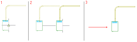

Was möchten Sie tun… | Aktion… |
Verschieben eines Kabelkanals oder einer Rohrleitung | Klicken Sie auf ![]() ![]() ![]() ![]() Ansicht der Verschiebung des MEP-Objekts Tipp: Sie können das Objekt auch verschieben, indem Sie auf den Positionsgriff
Kopieren und Einfügen einer Kabeltrasse oder eines Installationsrohrs | Klicken Sie auf Registerkarte Kabeltrasse oder ![]() ![]() ![]() |
