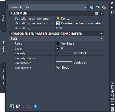

Auf der Registerkarte Darstellung der Palette Eigenschaften werden die grafischen Eigenschaften von Objekten in einer AutoCAD MEP 2023 toolset-Zeichnung direkt gesteuert.
Registerkarte Darstellung mit den Darstellungseigenschaften für Luftkanal/-rohr
Klicken Sie auf der Registerkarte Darstellung der Eigenschaftenpalette auf
(Komponente auswählen) und anschließend auf ein Objekt im Zeichnungsbereich, um die Änderungen an den Darstellungseigenschaften vorzunehmen.
Klicken Sie auf
(in der Titelleiste Allgemein), um das Arbeitsblatt Eigenschaften der Darstellungskomponente auf andere Darstellungen anwenden aufzurufen, in dem Sie andere Darstellungen auf der gleichen Ebene wie durch den Wert für Darstellung gesteuert von angegeben ändern können.
Die auf der Registerkarte Darstellung durchgeführten Änderungen werden unmittelbar in der Darstellung der aktuellen Zeichnung sichtbar. Außerdem können Sie Änderungen auf andere Darstellungen anwenden. Beispielsweise können Sie angeben, ob eine an einer Darstellungseigenschaft durchgeführte Änderung auf die ausgewählte Komponente für alle Objekte dieses Typs, alle Objekte dieses Stils oder nur das ausgewählte Objekt angewendet wird.
