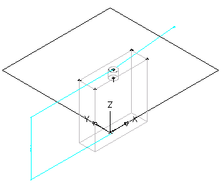

- Zum Definieren der Gesamthöhe des Anschlusskastens klicken Sie im Bauteil-Browser mit der rechten Maustaste auf Modellbemaßungen und wählen Abstand hinzufügen.
Anmerkung: Bei konstanten Parameterwerten können Sie eine konstante Bemaßung festlegen oder wählen, keine Bemaßung hinzuzufügen und den Standardwert auf der Basis der tatsächlichen Größe der Geometrie zu verwenden. Wenn keine Bemaßungen hinzugefügt werden, werden der Parameter und dessen Wert bei der Bauteilgrößenauswahl nicht angezeigt.
- Wählen Sie im Modellbereich das Modifikatormerkmal für den Anschlusskasten aus und legen Sie die Position für die Bemaßung fest.
Eine Höhenbemaßung (LenB1) wird im Modell platziert und im Bauteil-Browser den Modellparametern hinzugefügt. Der Wert von LenB1 ist ein Standardwert auf der Basis des Extrusionsabstands des Merkmals und kann geändert werden.
- Um die reale Höhe des Anschlusskastens festzulegen, erweitern Sie im Bauteil-Browser den Eintrag Modellparameter, klicken mit der rechten Maustaste auf LenB1 und wählen Bearbeiten.
Das Dialogfeld Modellparameter wird angezeigt.
- Doppelklicken Sie auf den Gleichungswert für LenB1, geben Sie 4" (102 mm) ein, und klicken Sie auf Schließen.

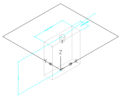

- Um eine Bemaßung für die Breite des Anschlusskastens einzufügen, klicken Sie im Bauteil-Browser mit der rechten Maustaste auf XY-Ebene und wählen Bemaßung hinzufügen
Abstand.
- Wählen Sie im Modellbereich zwei Eckpunkte, um die Breite des Anschlusskastens festzulegen, und legen Sie die Position der Bemaßung fest.
- Geben Sie in der Befehlszeile den Bemaßungswert 4" (102 mm) ein, und drücken Sie die EINGABETASTE.
Eine Längenbemaßung (LenA1) wird im Modell platziert und im Bauteil-Browser den Modellparametern hinzugefügt. Der Wert von LenA1 ist ein Standardwert, der auf dem Geometrieabstand des Merkmals basiert. Er kann geändert werden.

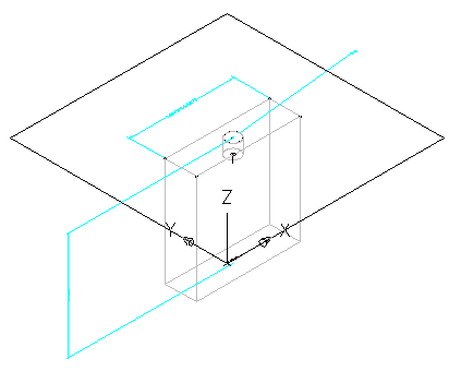

- Um eine Bemaßung für die Tiefe des Anschlusskastens einzufügen, klicken Sie im Bauteil-Browser mit der rechten Maustaste auf XY-Ebene und wählen Bemaßung hinzufügen
Abstand.
- Wählen Sie im Modellbereich zwei Eckpunkte, um die Tiefe des Anschlusskastens festzulegen, und legen Sie die Position der Bemaßung fest.
- Geben Sie in der Befehlszeile den Bemaßungswert 2" (51 mm) ein, und drücken Sie die EINGABETASTE.
Eine Längenbemaßung (LenA2) wird im Modell platziert und im Bauteil-Browser den Modellparametern hinzugefügt. Der Wert von LenA2 ist ein Standardwert, der auf dem Geometrieabstand des Merkmals basiert. Er kann geändert werden.
