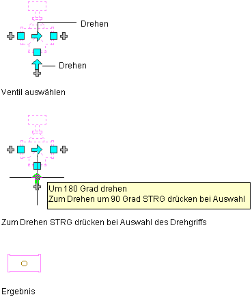

Mit dem Drehgriff können Sanitär-Inline-Bauteile, -Formstücke und -Abzweige um 180 oder 90 Grad im Sinne des Griffpfeils zu drehen.
Drehen eines Dreiwegventils um 90 Grad in der Draufsicht

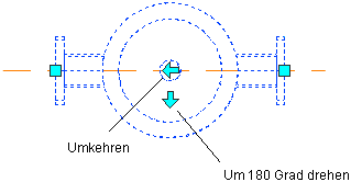

AutoCAD MEP 2023 toolset zeigt Drehgriffe auf den Inline-Bauteilen, Formstücken und Abzweigen der Sanitärlinie mit Verbindern an gegenüberliegenden Enden an. Wenn es jedoch erforderlich ist, die Verbindung von Sanitärstrecken zu bewahren, werden die verfügbaren Drehoptionen beschränkt oder die Griffe ausgeblendet.
Wenn Sie Bauteile, Formstücke oder Abzweige drehen, die mit anderen Objekten verbunden sind, werden die verbundenen Objekte angepasst, um die Verbindung aufrechtzuerhalten. Nach dem Spiegeln eines Formstücks werden eventuell geringfügige Änderungen an der Länge von verbundenen Sanitärliniensegmenten vorgenommen. Wenn die Objekte nicht angepasst werden können, werden sie getrennt.
Drehgriffe drehen ein Bauteil um 180 Grad. Umkehrgriffe richten ein Bauteil (Inline- oder verankerte Bauteile, Formstücke oder Abzweige) für die Flussrichtung aus.
