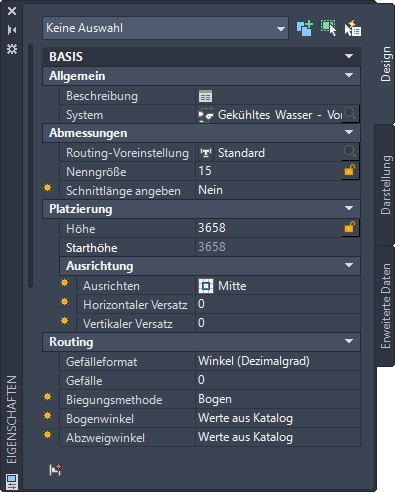

Eigenschaften auf der Registerkarte Design der Eigenschaftenpalette, die zum Hinzufügen von Rohrobjekten verwendet werden
Die Registerkarte Design ist in zwei Kategorien unterteilt: Basis und Erweitert.
Standardmäßig werden die Eigenschaften für Basis auf der Eigenschaftenpalette für Rohre angezeigt.
Allgemein | Aktion | Auswahlmöglichkeiten |
Beschreibung |
Beschreibt das Rohrbauteil (optional). |
System |
Wählt eine Systemdefinition für das Rohrobjekt in der aktuellen Zeichnung. |
Standard (Standardeinstellung); Optionen aus dem Katalog |
Abmessungen | Aktion | Auswahlmöglichkeiten |
Routing-Voreinstellung |
Wählt eine Routing-Voreinstellung für das Rohrobjekt in der aktuellen Zeichnung. |
Nenngröße |
Wählt eine Größe in einem Bereich aus, der in der aktuellen Routing-Voreinstellung angegeben ist. |
2'' (erstes Mal); anschließend ist der zuletzt verwendete Wert ausgewählt |
Größensperre |
Verhindert das Ändern des Nenngrößenwerts. |
Schnittlänge angeben Schnittlänge |
Wenn Ja ausgewählt ist, kann für Schnittlänge eine Bemaßung angegeben werden. Wenn Sie Nein auswählen, wird die Eigenschaft Schnittlänge ausgeblendet. |
Nein (Standardeinstellung) |
Platzierung | Aktion | Auswahlmöglichkeiten |
Höhe |
Gibt einen Z-Wert (Höhe) über oder unter der XY-Ebene des aktuellen Benutzerkoordinatensystems (BKS) an. |
0 (Standardeinstellung) |
Höhenfixierung |
Verhindert, dass Objekte einer Höhe von Objekten einer anderen Höhe gefangen werden |
Starthöhe |
Gibt eine Höhe für Verbinder 1 auf dem Rohrobjekt ein. Die Starthöhe entspricht dem Wert für Höhe. |
Ausrichtung | Aktion | Auswahlmöglichkeiten |
Ausrichten |
Gibt die Ausrichtung des Rohrobjekts an. |
Horizontaler Versatz |
Gibt einen Platzierungsversatz in horizontaler Richtung vom Einfügepunkt an. |
Vertikaler Versatz |
Gibt einen Platzierungsversatz in vertikaler Richtung vom Einfügepunkt an. |
Routing | Aktion | Auswahlmöglichkeiten |
*Gefälleformat |
Gibt das aktuelle Gefälleformat an. Das Gefälleformat wirkt sich auf die Eigenschaft Gefälle aus (beispielsweise als Bruchzahl, Dezimalzahl oder Prozentsatz). Anmerkung: Klicken Sie auf
Verfügbare Gefälleformate:
*Gefälle |
Gibt einen Gefällewert (Höhe/Strecke in früheren Versionen) an, der das Gefälleformat widerspiegelt. Anmerkung: Wenn Sie den Gefällewert beim Hinzufügen weiterer Rohrbauteile zu einer Strecke ändern, wird ein Formstück hinzugefügt, um das Gefälle anzupassen.
*Biegungsmethode |
Wählen Sie die gewünschte Biegungsmethode aus. Wählen Sie entweder Bogen oder Versatz. |
*Biegungsmethode sperre![]() |
Verhindert das Ändern der Biegungsmethode. Wenn Sie den Versatz nicht sperren, wird die Einstellung nach dem Einfügen eines Exemplars der Versatzmethode in die Rohrstrecke auf Bogen zurückgesetzt. Anmerkung: Wird nur angezeigt, wenn Versatz ausgewählt ist.
*Biegewinkel |
Gibt den Winkel an, um das Routing in der Rohrstrecke zu beschränken. |
Der Biegewinkel hängt von den im Kataloginhalt definierten Werten ab. |
*Biegewinkelsperre |
Verhindert das Ändern des Biegewinkels. |
**Segment |
Gibt die Layoutmethode für das flexible Rohr an. |
**Radiusfaktor |
Wenn für Segment die Option Linie ausgewählt ist, kann ein Radiuswert angegeben werden. |
*Abzweigwinkel |
Gibt den Winkel (beispielsweise 45 oder 90 Grad) an, auf den T-Stücke und Sammelleitungen im Abzweig beschränkt sind. |
Es stehen verschiedene Auswahlmöglichkeiten zur Verfügung, je nach den im Kataloginhalt definierten Winkeln. Wenn beispielsweise eine Sammelleitung ausgewählt ist, werden nur Winkel aus den Routing-Voreinstellungen angezeigt, die zur ausgewählten Sammelleitung gehören. |
*Abzweigwinkelsperre |
Verhindert die Bearbeitung des Abzweigwinkelwerts. |
