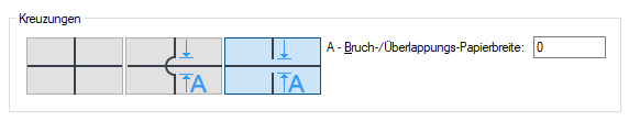

Ein Sanitärlinienstil bestimmt die Anzeige der Linie, wenn sie sich mit einer anderen Sanitärlinie kreuzt. Wenn die sich kreuzenden Linien unterschiedliche Höhen aufweisen, wird der Kreuzungsstil der höheren Linie verwendet. Wenn die Höhen der beiden Linien identisch sind, verwendet die Software den Kreuzungsstil der später gezeichneten Linie.
| Stil der gekreuzten Linien | Prioritätswerte der gekreuzten Linien | Anzeige |
| Überschneidung | gleich | Die zuletzt gezeichnete Linie wird überschneidend dargestellt. |
| Unterbrechung | gleich | Die zuerst gezeichnete Linie wird unterbrochen dargestellt. |
| gemischt (eine überschneidend, die andere unterbrochen) | gleich | Die zuletzt gezeichnete Linie bestimmt den Kreuzungsstil. Bei Stil Überschneidung überschneidet die zuletzt gezeichnete Linie. Wenn für den Stil ein Bruch angegeben ist, wird die zuerst gezeichnete Linie unterbrochen. |

. Sie können gekreuzte Linien unverändert oder mit Überschneidung und Unterbrechung anzeigen.
