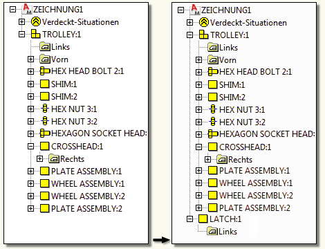

Wenn Sie beim Erstellen einer neuen Komponente mit der rechten Maustaste in den Browser klicken, ohne einen vorhandenen Komponentenknoten auszuwählen, wird der neue Komponentenknoten auf der oberen Ebene der Browserstruktur eingefügt.
Im folgenden Beispiel ist das Teil LATCH direkt unterhalb des Root-Knotens angeordnet.

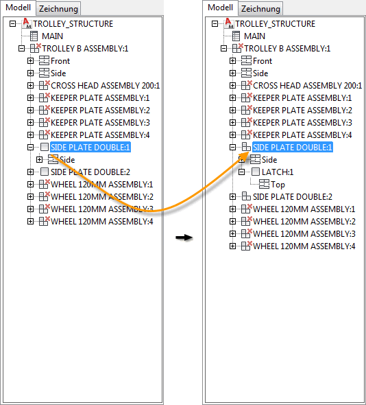

Wenn Sie mit der rechten Maustaste auf einen Komponentenknoten oder einen dem Komponentenknoten untergeordneten Ordner klicken und eine neue Komponente über das Kontextmenü erstellen, wird die Komponente der ausgewählten Komponente untergeordnet.
Im folgenden Beispiel wurde mit der rechten Maustaste auf den Komponentenknoten SIDE PLATE DOUBLE geklickt. Über das Kontextmenü wurde das neue Teil LATCH erstellt. Als Ergebnis ist LATCH verschachtelt unter SIDE PLATE DOUBLE, und SIDE PLATE DOUBLE wird zu einer Baugruppe.
