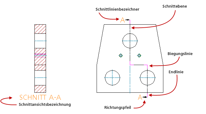

Ein Schnittansichtsstil ist eine benannte Sammlung von Einstellungen, die das Erscheinungsbild von Schnittlinien und Schnittansichtsbezeichnungen steuern, die durch den Befehl AMSECTIONLINE erstellt wurden. Sie steuern auch die Darstellung von Schnittansichten der Modelldokumentation.
Schnittansichtsstile steuern den vorgegebenen Textinhalt von Schnittansichtsbeschriftungen.

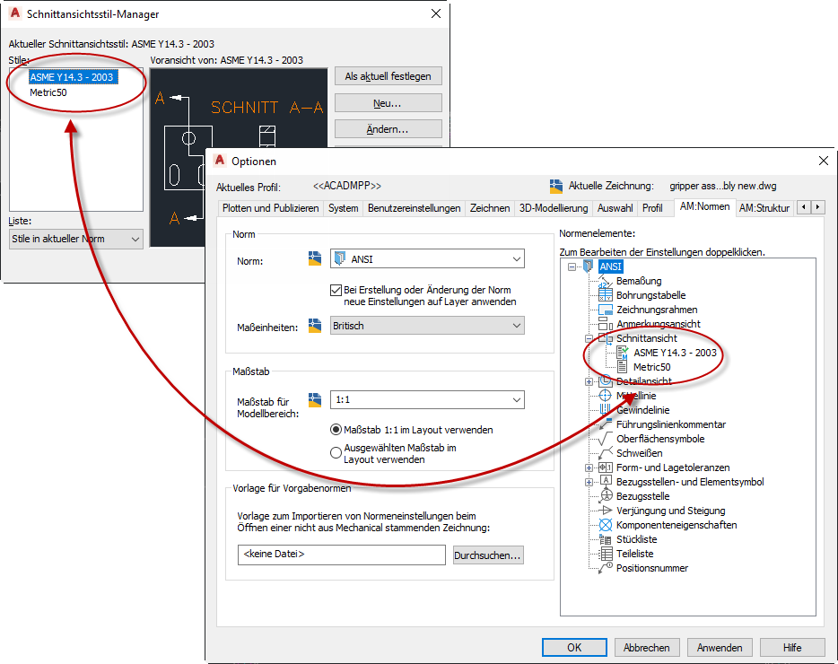

Die Einstellungen, mit denen die Darstellung von AutoCAD Mechanical-Toolset-Objekten gesteuert wird, werden in einer benannten Sammlung von Einstellungen gespeichert, die als Zeichnungsnorm bezeichnet wird. Schnittansichtsstile werden zusammen mit der Zeichnungsnorm gespeichert und als Revisionen von Zeichnungsnormen behandelt.
AutoCAD-Schnittansichtsstile sind durch das Symbol gekennzeichnet. AutoCAD Mechanical-Toolset-Schnittansichtsstile sind durch das Symbol
gekennzeichnet. Nur AutoCAD Mechanical-Toolset-Schnittansichtsstile können Einstellungen für Text und Führungslinien aus den Mastereinstellungen der Zeichnungsnorm übernehmen.
Wenn die Textgröße für Schnittlinien- und Schnittansichtsbezeichnungen auf "Nach NamederaktuellenZeichnungsnorm" basiert, wird automatisch die Texthöhe übernommen, die eine Stufe größer als die Basishöhen-Mastereinstellung ist. Die Bezeichnungen für Schnittlinie und Schnittansicht werden größer als der Bemaßungs-, Anmerkungs- und Symboltext dargestellt. Die Textgröße für Schnittlinien- und Schnittansichtsbezeichnungen wird automatisch aktualisiert, wenn Sie die Mastereinstellungen ändern.
Neue Schnittansichtsstile, die Sie im Schnittansichtsstil-Manager erstellen, werden als AutoCAD-Schnittansichtsstile erstellt. Sie werden nicht als AutoCAD Mechanical-Toolset-Schnittansichtsstile erstellt. AutoCAD Mechanical-Toolset-Schnittansichtsstile sind Teil der Zeichnungsnorm und werden automatisch erstellt.
Schnittlinien, die durch den Befehl AMSECTIONLINE und Modelldokumentation-Schnittansichten erstellt werden, folgen immer dem aktuellen Schnittansichtsstil, der als Teil der Zeichnungsnorm angegeben ist. Daher folgen der Befehl AMSECTIONLINE und Modelldokumentation-Schnittansichten den gleichen Einstellungen der Zeichnungsnorm.
