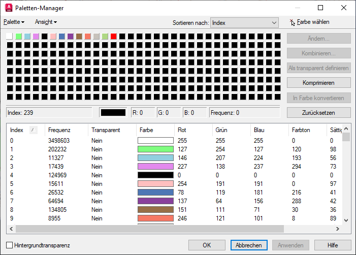

Klicken Sie in der Multifunktionsleiste auf die Registerkarte Rasterwerkzeuge Das Dialogfeld Paletten-Manager zeigt die Farbpalette für die Karte an. |
| 4 |
Klicken Sie im Paletten-Manager auf Farbe wählen und dann auf eine der Höhenlinien in der Zeichnung. Die braune Farbe (Index 8) wird im Paletten-Manager markiert und numerische Werte werden angezeigt. |

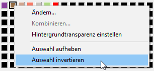

Klicken Sie mit der rechten Maustaste auf das ausgewählte Farbquadrat in der oberen Reihe des Paletten-Managers. Wählen Sie Auswahl umkehren. Alle Farben außer Braun werden ausgewählt. Sie können alle ausgewählten Farben auf Weiß setzen, um die Höhenlinien zu isolieren. |

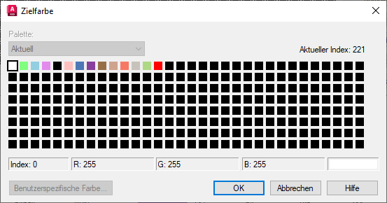

Klicken Sie auf Kombinieren. Klicken Sie im Dialogfeld Zielfarbe auf das weiße Quadrat, und klicken Sie dann auf OK. Anmerkung: Sie sehen die Änderung in der Spalte Frequenz der Tabelle: alle Farben außer Indizes 0 und 8 haben jetzt eine Frequenz von 0.
