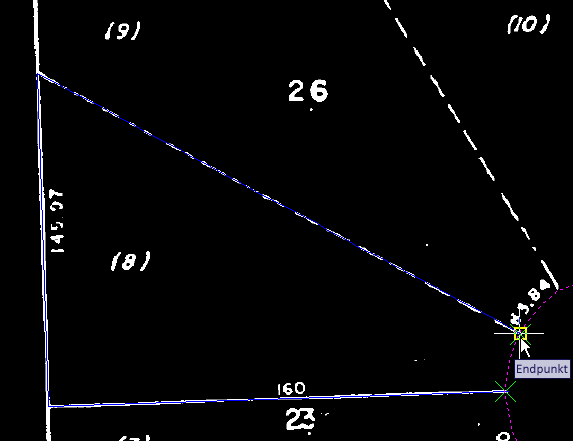

  9. Wählen Sie einen Punkt auf der Grundstücksgrenze zwischen den Parzellen (7) und (8) aus.
  10. Wenn die Verfolgung das Ende der Grundstücksgrenze erreicht, geben Sie r (Richtung) ein und wählen Sie anschließend einen Punkt auf der hinteren Grundstücksgrenze, um die Richtung der Verfolgung der Polylinie um die Parzelle (8) anzugeben.
    Die Option Richtung wird normalerweise an Entscheidungspunkten eingesetzt.
  11. Wenn die Verfolgung den Schnittpunkt der hinteren Grenze mit der gestrichelten Grundstücksgrenze erreicht, geben Sie r ein und wählen Sie dann einen Punkt nahe dem Anfang der gestrichelten Grundstücksgrenze aus, um die Polylinie weiter um die Parzelle (8) herum zu verfolgen.
  12. Wenn die Verfolgung das Ende der Sackgasse erreicht hat, geben Sie v (Vektor) ein und wählen dann den Rand der Sackgasse aus, um ihn als die zu verfolgende Vektorlinie anzugeben.
    Mithilfe der Option Vektor können Sie eine Vektor-Polylinie auch dann verfolgen, wenn sich die Linien oder Grenzen überschneiden.
  13. Wenn Sie dazu aufgefordert werden, wählen Sie den Anfangs- und Endscheitelpunkt der gebogenen Polylinie aus. Der Anfang ist der obere Scheitelpunkt, das Ende ist der untere Scheitelpunkt, wo das Polygon geschlossen werden kann.
    Diese Punkte geben die Richtung und den Abstand für die Verfolgung der Vektorpolylinie an. Der AutoCAD-Endpunkt OFANG wird für diese Punktauswahl aktiviert.
  14. Geben Sie c ein, um die neue Polylinie zu schließen.
  15. Drücken Sie die Eingabetaste, um das Raster hinter dem neuen Vektor zu entfernen und den Befehl zu beenden.
    Die Parzellenlinien für Parzelle 8 wurden in eine einzelne Polylinie umgewandelt.
