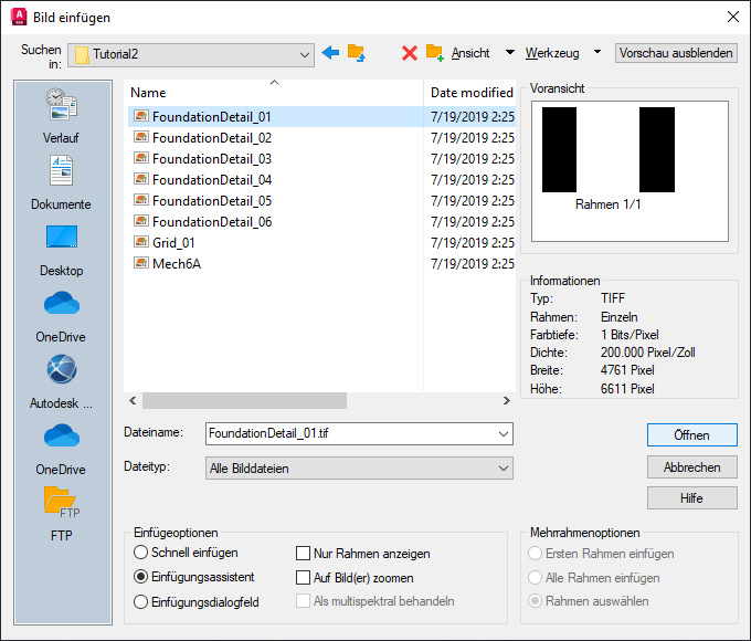

  2. Klicken Sie zum Anzeigen des Dialogfelds Bild einfügen in der Multifunktionsleiste auf die Registerkarte Rasterwerkzeuge Gruppe Einfügen und Schreiben Einfügen .
  3. Wählen Sie im Dialogfeld Bild einfügen aus der Liste Dateityp die Option Alle Bilddateien.
  4. Wechseln Sie gegebenenfalls in das Verzeichnis ..\Program Files\Autodesk\ApplicationPlugins\RasterDesign2023.Bundle\Contents\Tutorials\Tutorial2.
  5. Wählen Sie die Bilddatei FoundationDetail_01.tif.
  6. Überprüfen Sie die im Feld Informationen angezeigten Werte für die einzelnen Parameter.
    Die Liste bietet eine Übersicht über die wichtigsten Merkmale des Bilds.
    Die gescannte Zeichnung im Bild ist um 90 Grad gedreht (Hochformat). Außerdem sind die Linien auf dem von einer Blaupause gescannten Bild vor dem hellen Hintergrund nur schwer zu erkennen.
    Die Werte für Farbtiefe und Dichte sind für das Bild äußerst wichtig:
    • Die Farbtiefe 1 Bit pro Pixel weist auf ein bitonales Bild hin.
    • Die Dichte beträgt 200 dpi (Punkte pro Zoll), d. h. das Bild wurde mit einer geringen Auflösung gescannt. Die niedrige Qualität beim Scanvorgang trägt mit zu den Problemen bei, die in diesem Bild in den weiteren Übungen korrigiert werden.
