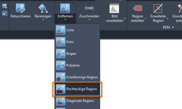

Vergrößern Sie die Anzeige, um das Objekt Mandrel Rib Plate deutlich zu sehen. In den folgenden Schritten entfernen Sie dieses Objekt aus dem Bild. |
| 3 |
Klicken Sie in der Multifunktionsleiste auf die Registerkarte Rasterwerkzeuge Klicken Sie und ziehen Sie ein Rechteck um das Objekt Mandrel Rib Plate und dessen Schriftfeld. Klicken Sie dann mit der rechten Maustaste, um die Region zu radieren. Vertiefung: Radieren Sie noch andere Objekte, ausgenommen das Objekt Jig Bracket in der unteren linken Ecke. Verwenden Sie dazu einige der anderen Bereichstypen aus dem Dropdown-Menü Entfernen. |
