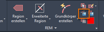

| 2 |
Klicken Sie in der Multifunktionsleiste auf die Registerkarte Rasterwerkzeuge Die komplette Kontur des Fensters wird in eine REM-Region konvertiert, da alle Linien mit den beiden Linien verbunden sind, die den Zaun gekreuzt haben. |

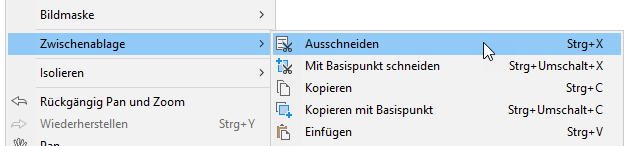

| 3 |
Wählen Sie den Rand der REM-Region aus, klicken Sie mit der rechten Maustaste und wählen Sie Zwischenablage Die Fensterkontur wird gelöscht, wobei ein rotes X stehen bleibt und ihre untere linke Ecke kennzeichnet. |

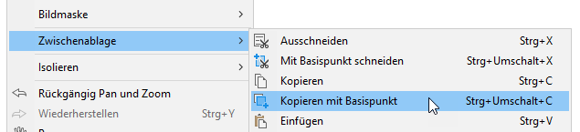

| 5 |
Klicken Sie auf die untere linke Ecke von Fenster 1, um den Basispunkt anzugeben. Klicken Sie mit der rechten Maustaste und wählen Sie Zwischenablage Richten Sie den Cursor am roten X für Fenster 2 aus und klicken Sie, um das REM-Fenster an der richtigen Stelle einzufügen. |
