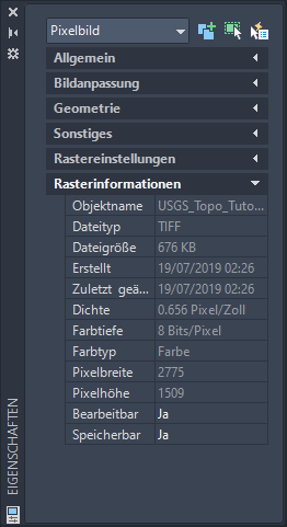

  5. Blättern Sie zum Ende der Eigenschaftenliste.
    Dieses Beispiel zeigt die Darstellung der Eigenschaftenpalette mit einem ausgewählten Rasterbild. Die Bilddaten werden am Ende der Eigenschaftenliste im Abschnitt Rasterinformationen angezeigt.
