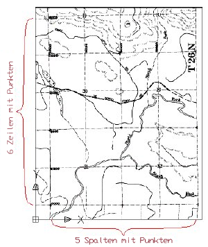

  5. Beachten Sie, dass das Bild 6 Zeilen und 5 Spalten mit Punkten enthält, die sich dem im Bild enthaltenen Raster annähern. Geben Sie im Dialogfeld Rasterparameter im Abschnitt Punkte 6 für die Zeilen und 5 für die Spalten ein. Beachten Sie, dass die Gesamtanzahl von Punkten im Raster angezeigt wird, damit Sie wissen, wie viele Punkte in der affinen Transformation verwendet werden können.
    In diesem Beispiel werden die Zeilen und Spalten im Bild dargestellt.
