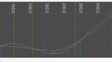

Die Verwendung dynamischer Höhen- und Querprofilpläne in Project Explorer kann dabei helfen, den Entwurf effizienter zu prüfen. Darüber hinaus kann die Unterstützung für die Bearbeitung mehrerer Objekte die Durchführung mehrerer Entwurfsänderungen in Civil 3D optimieren.
