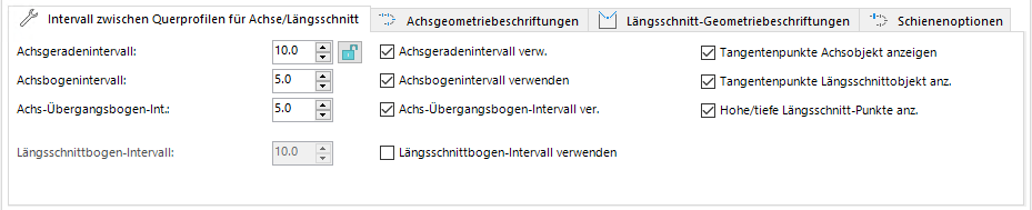

Zusätzlich zu den standardmäßigen Spaltenlayout- und -beschriftungsoptionen bietet die Registerkarte Achsen im Fenster Layout-Optionen eine Reihe von speziellen Optionen zum Steuern der Anzeige und Formatieren von Achs- und Längsschnitt-bezogenen Stations- und Objektdaten.
Diese Einstellungen steuern den Inhalt der Unterobjektliste Berechnete Stationen für Achsen und Längsschnitte.
Legen Sie das Intervall zwischen Querprofilen der Station für Achsen auf Linien-, Übergangsbogen- und Bogenobjekten fest. Optional kann das Intervall für bestimmte Objekttypen deaktiviert werden. Dies kann nützlich sein, wenn Sie nur Intervallpunkte auf Übergangsbogen oder Bogen benötigen. Um ein gemeinsames Achsintervall für alle Objekttypen zu nutzen, verwenden Sie das Kontrollkästchen Stationsintervalle sperren.
Die Einstellungen für das Achsintervall reichen möglicherweise nicht aus, um genügend Details zu Achs-/Längsschnittkombinationen entlang gekrümmter Längsschnittobjekte zu erhalten. In diesem Fall kann die Option Längsschnittbogen-Intervall verwenden in Verbindung mit dem Parameter Längsschnittbogen-Intervall aktiviert werden, um die Achsintervalleinstellungen zu überschreiben, bei denen der Längsschnitt durch ein gebogenes Längsschnittobjekt verläuft.
Vorgabemäßig werden die Anfangs- und Endpunkte für jedes Achs- und Längsschnittobjekt in die Liste der berechneten Stationen aufgenommen, ebenso wie der hohe und niedrige Höhenpunkt für jeden Längsschnitt. Wenn Sie Stationsquerprofile nur an angeführten Stationsintervallen extrahieren möchten, können diese Optionen deaktiviert werden, um zu verhindern, dass die zusätzlichen Geometriepunkte in die Liste aufgenommen werden.

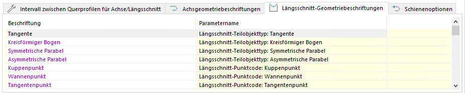

Diese Optionen ermöglichen die Steuerung aller lokalisierbaren oder anpassbaren Ausdrücke für Achsobjekt- oder Unterobjekttypen, Übergangsbogen-Typen, Abhängigkeitstypen und Punkttypen, die in der Benutzeroberfläche von Project Explorer oder in ausgehenden Berichten, Arbeitsblättern und AutoCAD-Tabellen enthalten sind.
Diese Optionen ermöglichen die Steuerung aller lokalisierbaren oder anpassbaren Ausdrücke für Längsschnittobjekttypen, Abhängigkeitstypen, Bogentypen und Punkttypen, die in der Benutzeroberfläche von Project Explorer oder in ausgehenden Berichten, Arbeitsblättern und AutoCAD-Tabellen enthalten sind.
Das Fenster Layout-Optionen dient zum Steuern sowohl des Layouts von ausgehenden Berichten als auch des Layouts des Project Explorer-Fensters. Die Auswirkung der Bearbeitung eines Werts in diesem Fenster hängt daher vom Kontext ab, in dem das Fenster geöffnet wurde. Weitere Informationen finden Sie im Einführungsthema zum Fenster Layout-Optionen.

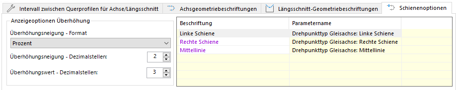

Die Registerkarte Schienenoptionen enthält Anzeigeoptionen für die Überhöhung und eine Liste mit Beschriftungen. Sie können das Feld Anzeigeoptionen Überhöhung verwenden, um den Wert für den Überhöhungsneigung auf der Registerkarte Überhöhungsbogen zu steuern. In der Beschriftungsliste können Sie den Namen von Schienenbeschriftungen in der Zeichnung bearbeiten. Nach dem Bearbeiten einer Beschriftung im Dialogfeld Schienenoptionen werden Beschriftungen im Hauptfenster von Project Explorer, auf der Registerkarte Achsen, in der Liste Berechnete Stationen und unter Drehpunkttyp Schiene aktualisiert.
