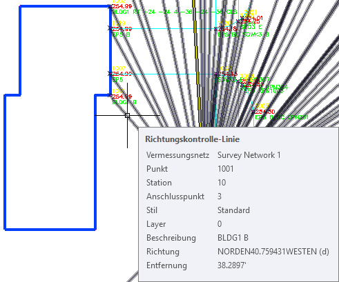

  3. Platzieren Sie den Cursor im Zeichnungsfenster über eine der Vermessungsnetzkomponenten, die von BLDG1 ausgehen. Beachten Sie, dass die Eigenschaften des Netzobjekts in der QuickInfo angezeigt werden.
  4. Klicken Sie mit der rechten Maustaste auf das Netzobjekt. Klicken Sie auf Vermessungsnetz suchen.
    Im Projektbrowser auf der Registerkarte Vermessung ist das Vermessungsnetz ausgewählt. Die Vermessungsdaten des Vermessungsnetzes werden in der Listenansicht angezeigt.
  5. Halten Sie die Taste Strg gedrückt, und klicken Sie dabei auf eine Komponente des Vermessungsnetzes, wie im Bild oben zu sehen. Klicken Sie mit der rechten Maustaste. Klicken Sie auf Vermessungsdaten suchen.
