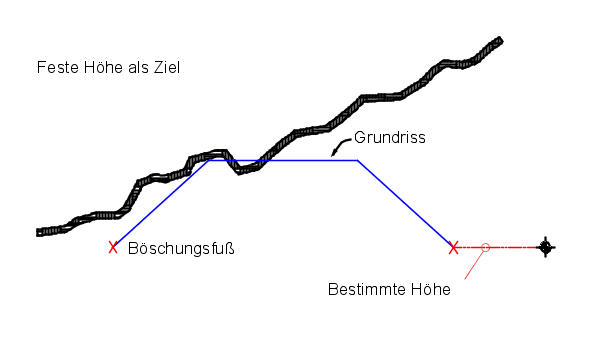

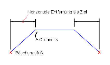

    DGM als Verschneidungsziel (Querprofilplan)
  • Höhe: gibt an, dass die Projektionslinien der Verschneidung erweitert vom Grundriss aus verlängert werden, bis sie eine bestimmte Höhe erreichen. Geben Sie einen positiven oder negativen Wert in das Feld Höhe ein.

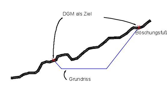

    Höhe als Verschneidungsziel (Querprofilplan)
  • Relative Höhe: Gibt an, dass die Projektionslinien der Verschneidung vom Grundriss aus verlängert werden, bis sie eine Höhe (tiefe oder Höhe) relativ zum Grundriss erreichen. Geben Sie einen positiven oder negativen Wert in das Feld Relative Höhe ein.

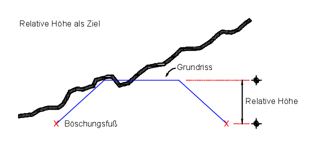

  • Abstand: Gibt an, dass die Projektionslinien der Verschneidung vom Grundriss aus verlängert werden, bis sie mit einem bestimmten horizontalen Abstand übereinstimmen. Geben Sie einen positiven Wert in das Feld Abstand ein.
    Entfernung als Verschneidungsziel (Querprofilplan)

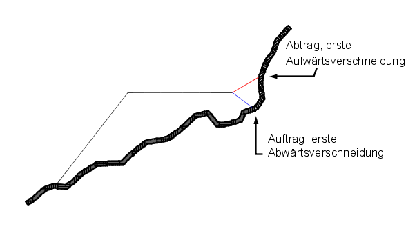

Unterschiedliche Ergebnisse der Einstellungen Zuerst Abtrag und Zuerst Auftrag (Einstellungen Querprofilplan)
Anmerkung: Technisch betrachtet, handelt es sich bei beiden Situationen um einen "Auftrag". Autodesk Civil 3D verarbeitet die Aufwärtsneigung jedoch als Abtrag und die Abwärtsneigung als Auftrag.

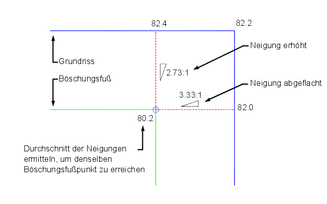

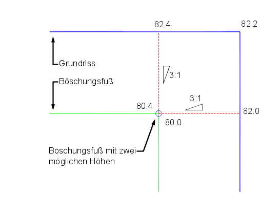

Konflikt bei der Eckenhöhe (Draufsicht)
  • Durchschnittliche Neigung verwenden: Erstellt einen Durchschnitt der Neigungen, um den gleichen Böschungsfußpunkt zu erreichen.
  • Neigung als Maximum halten: Behält die angegebene Neigung als Maximum bei und flacht die Neigung ab, die vom Grundriss auf einer Seite projiziert wurde.
  • Neigung als Minimum halten: Behält die angegebene Neigung als Minimum bei und vergrößert die Neigung, die vom Grundriss auf einer Seite projiziert wurde.
