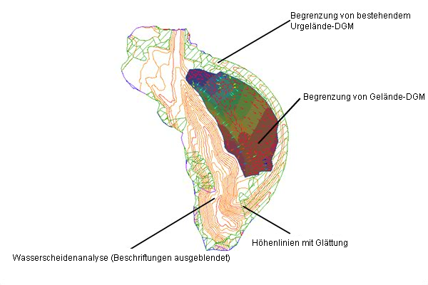

Begrenzungen definieren den sichtbaren Bereich eines DGMs. Nur der Bereich innerhalb der Begrenzungen wird bei Berechnungen, wie beispielsweise Gesamtfläche und Volumen, berücksichtigt. Sie können auch Überdeckungen definieren, um Teile eines DGMs zu Bearbeitungs- oder Präsentationszwecken ein- oder auszublenden, wobei die betreffende Fläche weiterhin in Berechnungen einbezogen wird.

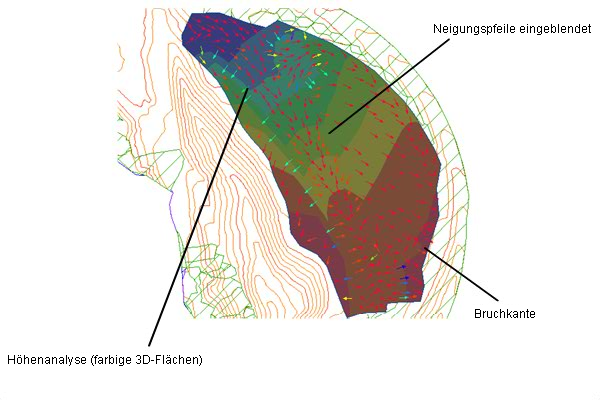

DGMs, die Begrenzungen, Höhenlinien und Höhenanalyse anzeigen
Bruchkanten werden bei triangulierten DGMs zur Definition linearer Elemente verwendet, die von den Dreiecken nicht geschnitten werden dürfen, z. B. Stützmauern oder Flüsse. Bruchkanten beeinflussen die Triangulation des DGM.
Sie können unterschiedliche Höhenlinien (z. B. für unterschiedliche Intervalle) definieren. Die Glättung erfolgt für das gesamte DGM-Objekt. Dadurch werden bessere Ergebnisse erzielt als durch das einfache Glätten der Höhenlinien. In Autodesk Civil 3D ist der Erstellungsprozess für DGMs inkrementell. Jedes Mal, wenn Sie Daten hinzufügen oder berichtigen, wird das DGM aktualisiert. Jedes DGM weist eine Definitionsliste auf. Diese Liste enthält alle mit dem DGM durchgeführten Operationen. Durch Deaktivieren/Aktivieren dieser Operationen können Sie ein DGM in einen vorherigen Status zurück versetzen oder es so ändern, dass verschiedene Analysen daran durchgeführt werden können.
DGMs, die die Neigungspfeile-Höhenanalyse anzeigen
