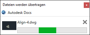

  3. Wählen Sie die Ordner und Dokumente aus, und ziehen Sie die Auswahl in das Zielverzeichnis aus Schritt 1.
    • Wenn Sie ein Dokument bei gedrückter Maustaste auf das verbundene Laufwerk ziehen, wird eine Vorschau angezeigt.
    • Wenn Sie die Maustaste loslassen, wird ein Meldungsfeld angezeigt, während die Dokumente und Ordner kopiert werden.
