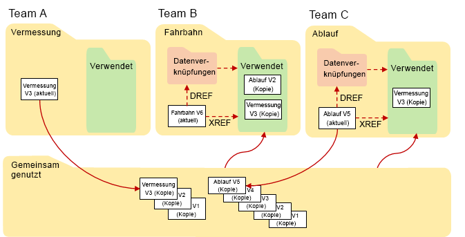

Umgebung mit geringer Vertrauenswürdigkeit (kontrollierte Freigabe)
- Die Teams haben keinen Zugriff auf die in Bearbeitung befindlichen DWG-Dateien der anderen Teams.
- DWG-Dateien anderer Teams werden aus einbezogenen Paketen als XRef referenziert.
- Jedes Team verwendet einen unabhängigen Arbeitsordner für Datenverknüpfungen.
- Civil 3D-Objekte anderer Teams werden aus einbezogenen Paketen als DRef referenziert.
- Teams können steuern, welche Version sie verwenden.

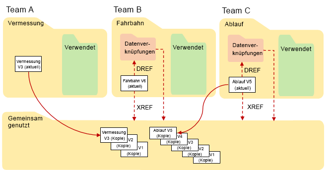

Umgebung mit mittlerer Vertrauenswürdigkeit (kontrollierte Freigabe)
- DWG-Dateien anderer Teams werden aus freigegebenen Paketen als XRef referenziert.
- Civil 3D-Objekte anderer Teams werden aus freigegebenen Paketen als DRef referenziert.

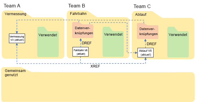

Vertrauenswürdige Umgebung (unkontrollierte Freigabe)
- Die Teams haben Zugriff auf die in Bearbeitung befindlichen DWG-Dateien der anderen Teams.
- DWG-Dateien anderer Teams werden aus ihrem Arbeitsordner als XRefs referenziert.
- Civil 3D-Objekte anderer Teams werden aus ihrem Arbeitsordner als DRef referenziert.
- Leseberechtigungen in Autodesk Docs können verhindern, dass ein Team die DWG-Dateien eines anderen Teams bearbeitet.
