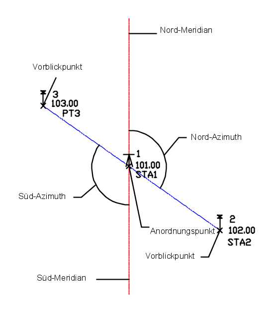

Abschrägungswinkel
Horizontaler Winkel, der von der Verlängerung einer vorhergehenden Linie nach rechts oder links gemessen wird.

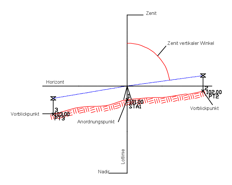

Abtrag
Die Neigung, die entsteht, wenn der Grundriss unter die bestehende Geländelinie fällt. Die entstehende Neigung (verglichen mit der bestehenden Geländelinie) wird Abtrag genannt, weil das bestehende Gelände beim Bau abgetragen (entfernt) werden muss.

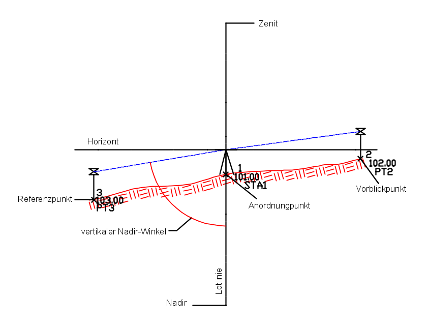

Auftrag
Die Neigung, die entsteht, wenn der Grundriss über die bestehende Geländelinie fällt. Die entstehende Neigung (verglichen mit der bestehenden Geländelinie) wird Auftrag genannt, weil Material aufgetragen werden muss, um das Gelände beim Bau aufzufüllen.

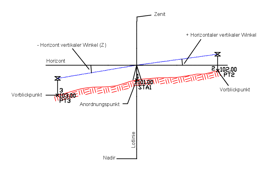

Bereichslinien
Die Projektionslinien, die durch Verbinden des Grundrisses mit dem Böschungsfuß den Anfang und das Ende der Verschneidungsbereiche (Kriterium oder Übergang) kennzeichnen.

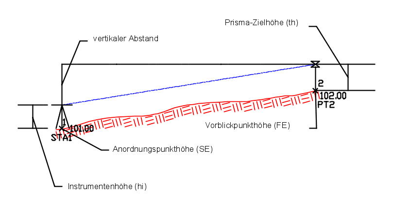

Böschungsfuß
Eine Linie, auf der der Abtrag und Auftrag im betreffenden Arbeitsbereich gleich null sind. Bei Verschneidungen stellt dies die Ziellinie dar, die durch Verschneidung eines bestimmten DGM, eines Abstands oder einer Höhe erzeugt wurde.

Fläche 1
Winkelmessung, bei der der Bereich nicht geändert wird. Wird auch als direkt bezeichnet.
fläche 2
Winkelmessung, bei der der Bereich geändert wird. Wird auch als invertiert oder indirekt bezeichnet.

Vertikaler Abstand
Abstand, der entlang eines geneigten DGMs gemessen wird. Wenn Sie beispielsweise einen Abstand von Punkt A zu Punkt B messen, der sich auf einer Neigung von 3:1 befindet, ist der Abstand größer als bei einer horizontalen Messung.
