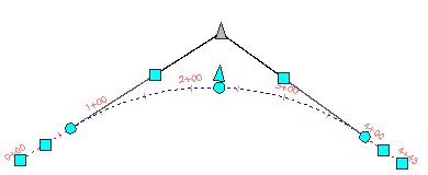

  1. Wählen Sie die Achse aus.
    Der Griff wird am implizierten Schnittpunkt angezeigt.

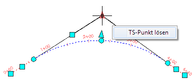

  2. Zeigen Sie mit dem Cursor auf den Griff .
  3. Wählen Sie im Griffmenü die Option TS-Punkt lösen.
  4. Die Tangenten werden bis zum Schnittpunkt erweitert, der jetzt einen -Griff anzeigt.
