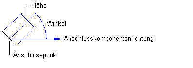

Markenkomponenteneigenschaften
In den folgenden Abbildungen werden die Auswirkungen der Einstellung An Objekt ausrichten für Marken dargestellt:
