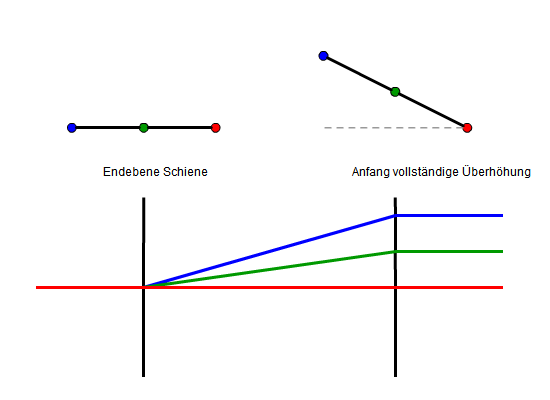

Drehpunkt auf dem Tiefrand der Schiene
In der folgenden Abbildung wird die Drehpunktmethode Tiefrand - Schiene für einen eingleisigen Schienenweg gezeigt.

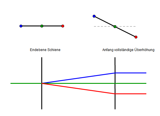

Drehpunkt an Basislinie zentriert
In der folgenden Abbildung wird die Drehpunktmethode Basislinie zentriert für einen eingleisigen Schienenweg gezeigt.
