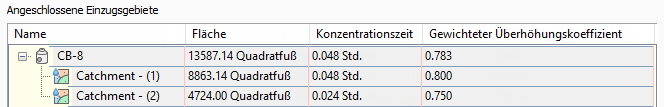

Angeschlossene Einzugsgebiete
Zeigt die Einzugsgebiete an, die an den Schacht bzw. das Bauwerk angeschlossen sind.
Wenn keine Einzugsgebiete an den Schacht/das Bauwerk angeschlossen sind, können Sie Einzugsgebietswerte direkt in die Felder Fläche, Konzentrationszeit und Gewichteter Überhöhungskoeffizient eingeben.
Name
Zeigt den Namen des aktuellen Schachts/Bauwerks und aller daran angeschlossenen Einzugsgebiete an.
Fläche
Zeigt die Fläche jedes Einzugsgebiets und die Gesamtfläche des angeschlossenen Einzugsgebiets an.
Konzentrationszeit
Zeigt die Konzentrationszeit jedes Einzugsgebiets und die längste Konzentrationszeit für alle angeschlossenen Einzugsgebiete an.
Zeigt den Überhöhungskoeffizienten jedes Einzugsgebiets und den gewichteten Überhöhungskoeffizienten für alle angeschlossenen Einzugsgebiete an.
