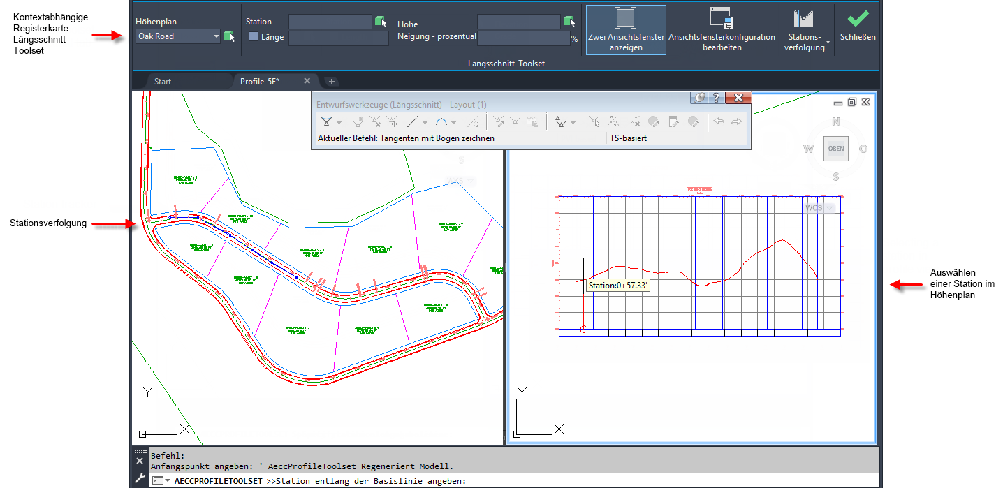

In der folgenden Abbildung sehen Sie die kontextabhängige Registerkarte Längsschnitt-Toolset, wie sie beim Erstellen einer Gradiente aufgerufen wurde. Beim Klicken auf die Schaltfläche Längsschnitt-Toolset in der Multifunktionsleiste Transparent wird die Registerkarte Längsschnitt-Toolset angezeigt, und die Zeichnungsansichtsfenster werden so konfiguriert, dass eine Draufsicht und ein Höhenplan angezeigt werden.

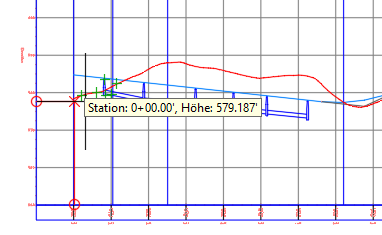

Sie werden zunächst aufgefordert, eine Station anzugeben. Sie können eine Station auswählen, indem Sie auf die Draufsicht oder den Höhenplan klicken. Sie können außerdem im Feld Station in der Multifunktionsleiste den Stationswert eingeben oder ändern.
Nachdem Sie die Station angegeben haben, werden Sie zur Eingabe einer Höhe aufgefordert. Bewegen Sie den Cursor, und klicken Sie, um die Höhe festzulegen.
Nachdem Sie unter Verwendung einer Station und Höhe den ersten Punkt angegeben haben, können Sie mit den anderen Optionen auf der Registerkarte Längsschnitt-Toolset, z. B. Länge und Neigung, mit dem Zeichnen von Längsschnittobjekten fortfahren.
Kontextabhängige Multifunktionsleisten-Registerkarte Längsschnitt-Toolset
Beim Klicken auf die Schaltfläche Längsschnitt-Toolset in der Multifunktionsleiste Transparent wird die Registerkarte Längsschnitt-Toolset angezeigt.
