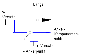

X-Versatz
Gibt den Versatzabstand zwischen dem Mittelpunkt des Richtungspfeils und der Anschlusskomponente in X-Richtung an.
Y-Versatz
Gibt den Versatz in Y-Richtung an.
Die folgende Abbildung enthält den Versatz in X- und Y-Richtung für einen Richtungspfeil:
