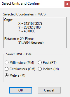

  2. Wählen Sie den Ursprungspunkt aus, und wählen Sie dann einen zweiten Punkt auf derselben Höhe. Beachten Sie, dass diese Punkte in Revit ebenfalls in der gleichen Reihenfolge wie in Civil 3D ausgewählt werden müssen.
  3. Wählen Sie im Dialogfeld Einheit wählen die Zeichnungseinheiten aus, und bestätigen Sie diese. Klicken Sie auf OK.
  4. Geben Sie einen Speicherort für die Datei an, und klicken Sie auf Speichern.
