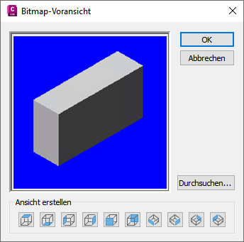

Befolgen Sie die nachstehende Vorgehensweise, um ein Vorschaubild der Komponente zu generieren, das Sie bei der Komponentenauswahl unterstützt. Der Komponenten-Builder generiert das Vorschaubild auf Basis einer festgelegten Ansichtsdarstellung. Sie haben bei der Anzeige des Modells die Wahl zwischen den zehn standardmäßigen AutoCAD-Ansichtsrichtungen (Oben, Unten, Links, Rechts, Vorne, Hinten, ISO-Ansicht SW, ISO-Ansicht SO, ISO-Ansicht NO und ISO-Ansicht NW).
Das Dialogfeld Bitmap-Voransicht wird angezeigt.
Sie können auch auf Durchsuchen klicken, um zu einem Bitmap-Bild zu navigieren und es auszuwählen. Vordefinierte Bilder müssen eine Auflösung von 200 x 200 Pixel und 256 Farben aufweisen.
