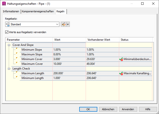

Die folgende Abbildung zeigt ein Beispiel der Registerkarte Regeln für eine Haltung in einer Zeichnung. In diesem Beispiel werden die Eigenschaften Minimalüberdeckung und Maximallänge für diese Haltung als Verstoß mit beschreibendem Text
in der Spalte Kanalwert markiert, da sie nicht den in der Spalte Wert angegebenen Richtlinien entsprechen. Beachten Sie den beschreibenden Text zur Regelverletzung, der in der Spalte Status angezeigt wird.
