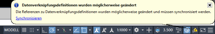

Wenn eine Zeichnung Referenzen auf Datenverknüpfungen enthält, wird das Symbol
unten rechts im Zeichnungsfenster angezeigt.
Datenreferenzen werden beim Öffnen der Zeichnung automatisch synchronisiert. Andernfalls werden bei veralteten Referenzobjekten in der Übersichtsstruktur und in der Statusleiste des Zeichnungsfensters entsprechende Markierungen angezeigt.
Wenn Referenzen nicht mehr mit den Datenverknüpfungen synchron sind, wird eine Meldung angezeigt, in der Sie zum Synchronisieren der Referenzen aufgefordert werden. Klicken Sie auf Synchronisieren, um die Referenzen zu aktualisieren.
Wenn Sie nicht möchten, dass diese Benachrichtigungen angezeigt werden, können Sie auf das Symbol
unten links im Zeichnungsfenster klicken, um sie zu deaktivieren. Wenn Benachrichtigungen deaktiviert sind, wird das Symbol wie folgt angezeigt:
