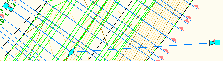

So verwenden Sie Griffe zur Bearbeitung einer Querprofillinie
  1. Klicken Sie in der Zeichnung auf die Querprofillinie, die Sie bearbeiten möchten.
    Die Querprofillinie zeigt die Griffbearbeitungspositionen an jedem Querprofilspunkt.
  2. Verwenden Sie den rautenförmigen mittleren Griff, um das Querprofillinie an eine neue Position auf der Achse zu verschieben.
    Das Querprofillinie schiebt sich an die neue Position, während seine relative Geometrie beibehalten wird. Während sich die Querprofillinie bewegt, orientiert es sich am darunter liegenden Objekt (z. B. Übergangsbogen, Bogen oder andere Tangenten). Es bleibt immer senkrecht zur Achse.
  3. Verwenden Sie die quadratischen Endgriffe zum Strecken (Verlängern oder Verkürzen), zum Verschieben oder zum Drehen der Segmente.
    Die Querprofillinie wird neu gezeichnet.
  4. Verwenden Sie die dreieckigen Griffe an den Segmentenden zum Strecken (Verlängern oder Verkürzen) der Segmente, wobei ihre relative Richtung beibehalten wird.
  5. Um das Verfahren zu beenden, drücken Sie die ESC-Taste oder geben eXit ein.
    Die Querprofillinien-Segmente werden verschoben oder bearbeitet.

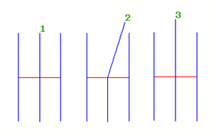

So setzen Sie eine gedrehte Querprofillinie wieder in die Senkrechte zurück
  1. Klicken Sie in der Zeichnung auf eine Querprofillinie.
  2. Mit den quadratischen Griffen können Sie Segmente weg aus ihrer senkrechten Ausrichtung (gesehen zur übergeordneten Achse) drehen.
  3. Klicken Sie auf die gedrehte Querprofillinie.
  4. Klicken Sie mit der rechten Maustaste, und klicken Sie auf Orthogonal ausrichten.
    Die gedrehte Querprofillinie (1-2) wird so zurückgedreht, dass sie lotrecht (3) zur übergeordneten Achse liegt, aber die Länge beibehält, auf die sie gedehnt oder gekürzt wurde.
