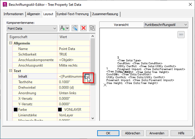

  1. Öffnen Sie den Beschriftungsstil-Editor, indem Sie einen Beschriftungsstil für das Objekt erstellen oder bearbeiten.
  2. Klicken Sie im Dialogfeld Beschriftungsstil-Editor auf die Registerkarte Layout.
  3. Wählen Sie eine vorhandene Komponente aus der Liste Komponentenname aus, oder fügen Sie eine neue Komponente für den Beschriftungstext hinzu.
  4. Klicken Sie unter Text in die Wertespalte von Inhalt und dann auf .

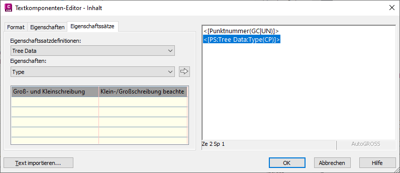

  6. Wählen Sie die zu verwendende Eigenschaftssatz-Definition und die einzufügende Eigenschaft aus.
  7. Klicken Sie auf , um die Eigenschaft im Text-Fenster einzufügen. Im folgenden Beispiel wurde dem Beschriftungsstil nach der Punktnummer die Eigenschaft „Typ“ hinzugefügt.
  8. Klicken Sie nach dem Hinzufügen einer Eigenschaft in das Textfenster, klicken Sie in das Fenster, und drücken Sie die Eingabetaste, um eine Absatzmarke einzufügen.

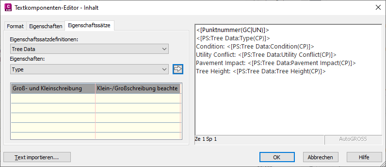

  9. Fügen Sie in das Fenster des Textkomponenten-Editors ggf. statischen Text ein, z. B. „Bedingung“ oder „Baumhöhe“.
    Klicken Sie dazu in das Fenster des Textkomponenten-Editors, und geben Sie den Text direkt ein.
  10. Klicken Sie auf OK.
