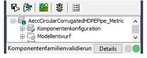

Wenn alle Vorgehensweisen ordnungsgemäß durchgeführt wurden, wird die Komponente validiert, und in der Statusleiste wird die Meldung angezeigt, dass die Komponentenvalidierung erfolgreich war.
Komponente ist gültig

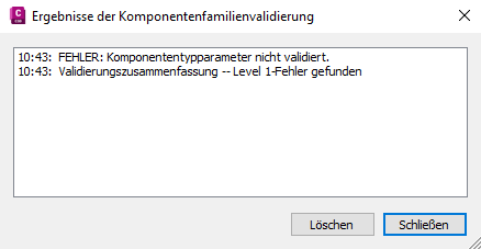

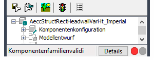

Wenn Ihr Modell Fehler enthält, wird in der Statusleiste angezeigt, dass die Komponentenvalidierung fehlgeschlagen ist, und in einem Dialogfeld werden die Fehler aufgelistet. Überprüfen Sie die Fehler, nehmen Sie die erforderlichen Änderungen vor, und wiederholen Sie diesen Schritt, bis die Validierung erfolgreich ist.
Komponente ist ungültig
Fehlerdialogfeld bei ungültiger Komponente
