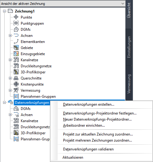

- Klicken Sie im Projektbrowser auf der Registerkarte Übersicht mit der rechten Maustaste auf den Knoten Datenverknüpfungen
Arbeitsordner festlegen.

Der Knoten Datenverknüpfungen in der Übersicht ändert sich in
, um anzuzeigen, dass der Arbeitsordner sich in Autodesk Docs befindet.
- Klicken Sie mit der rechten Maustaste auf den Knoten Datenverknüpfungen
Neuer Datenverknüpfungs-Projektordner.
Datenverknüpfungs-Projektordner festlegen.
- Wählen Sie das zu verwendende Datenverknüpfungsprojekt aus, und klicken Sie auf OK.
