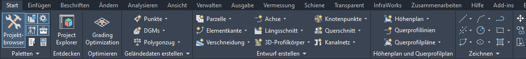

Es gibt zwei grundlegende Arten von Registerkarten auf der Multifunktionsleiste: statisch und kontexabhängig
Statische Registerkarten auf der Multifunktionsleiste
Statische Multifunktionsleisten-Registerkarten werden immer angezeigt, wenn die Multifunktionsleiste aktiviert ist.

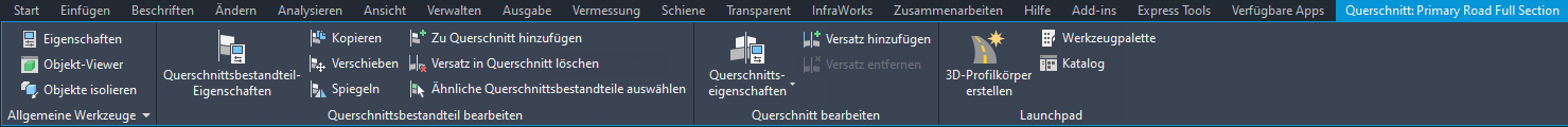

Kontextabhängige Registerkarten auf der Multifunktionsleiste
Kontextabhängige Multifunktionsleisten-Registerkarten werden automatisch angezeigt, wenn Sie ein Objekt auswählen oder einen objektspezifischen Befehl aufrufen.
Kontextabhängige Registerkarten enthalten Befehle für das gerade ausgewählte Objekt. Die meisten kontextabhängigen Registerkarten können geschlossen werden, indem Sie die Auswahl des Objekts aufheben.

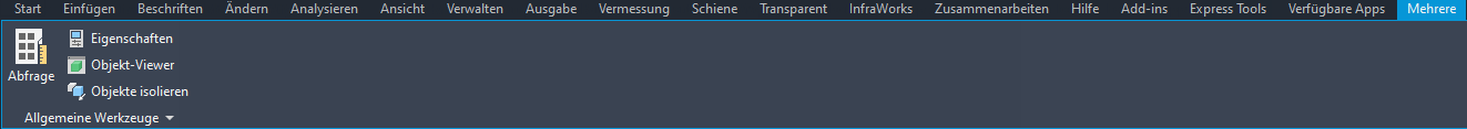

Multifunktionsleisten-Registerkarten bei Auswahl mehrerer Objekte
Wenn mehrere Arten von Objekten gleichzeitig ausgewählt werden, wird die kontextabhängige Registerkarte Mehrere in der Multifunktionsleiste angezeigt. Wenn Sie z. B. sowohl ein Kanalnetzobjekt als auch ein Achsobjekt auswählen, wird die kontextabhängige Registerkarte Mehrere eingeblendet.
Gruppe Launchpad
Die kontextabhängigen Multifunktionsleisten in Autodesk Civil 3D enthalten die Gruppe Launchpad, die Zugriff auf Befehle bietet, die Sie möglicherweise als Nächstes im Arbeitsablauf verwenden.
Wenn Sie z. B. ein Achsobjekt auswählen, wird die kontextabhängige Registerkarte Achse angezeigt. In der Gruppe Launchpad auf der kontextabhängigen Registerkarte Achse finden Sie verschiedene Befehle, die Sie möglicherweise als Nächstes benötigen. So möchten Sie vielleicht einen 3D-Profilkörper, einen Schnittpunkt oder eine Datenverknüpfung anhand der Achse erstellen.
