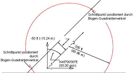

So berechnen Sie den Schnittpunkt eines Bogens und einer Quadrantenwinkellinie mit der Vermessungsbefehlssprache
  1. Klicken Sie im Projektbrowser auf der Registerkarte Vermessung mit der rechten Maustaste auf das Netz, das Sie bearbeiten möchten, und wählen Sie Vermessungsbefehlsfenster.
  2. Geben Sie in der Befehlszeile Folgendes ein:
    ARCB [Punkt] [Radius] [Punkt 1] [Quadrantenwinkel] [Quadrant] [Versatz]
Beispiel für die Befehlszeile
NE 1 100 100
NE 2 200 200
ARCB 2 200 1 50 1 -50
! INTERSECTION # 1 NORTH:100.000000 EAST:301,575300
! INTERSECTION # 2 NORTH:100.000000 EAST:27,714022
Schnittpunkte befinden sich zwischen dem Bogenradius 200 bei einem Mittelpunkt an Punkt 2 und einem Quadrantenwinkel von 50.0000, der von Punkt 1 mit einem Versatzabstand von 50 nach links gezeichnet wurde.
