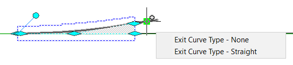

So ändern Sie den Ausfahrtsbogen der Zweiggleisachse
- Klicken Sie auf den unten gezeigten Griff, um das Kontextmenü anzuzeigen.
- Wählen Sie eine der Optionen zum Konfigurieren des Ausfahrtsbogentyps aus.
