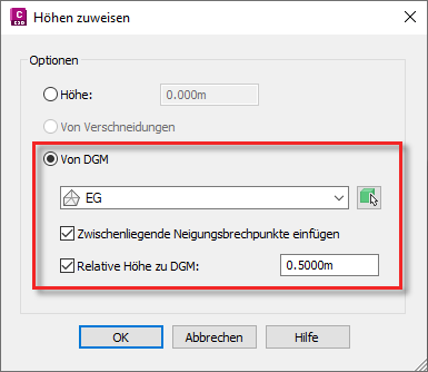

So weisen Sie Elementkantenhöhen aus einem DGM zu
  1. Klicken Sie auf Registerkarte Start  Gruppe Entwurf erstellen  Dropdown-Liste Elementkante  Elementkanten aus Objekten erstellen Finden.
  2. Aktivieren Sie im Dialogfeld Elementkanten erstellen das Kontrollkästchen Höhen zuweisen, und klicken Sie auf OK.
  3. Wählen Sie im Dialogfeld Höhen zuweisen die Option Von DGM.
    Anmerkung: Wenn die Zeichnung keine DGMs enthält, ist die Option Von DGM nicht verfügbar.
  4. Wählen Sie ein DGM aus der Liste aus, oder klicken Sie auf das Pfeilsymbol, um es in der Zeichnung auszuwählen.
  5. Aktivieren Sie das Kontrollkästchen Zwischenliegende Neigungsbrechpunkte einfügen, um zwischenliegende Neigungsbrechpunkte dort einzufügen, wo das Objekt die TIN-Linien schneidet. An diesen Positionen werden zusätzliche Höhenpunkte erstellt.
  6. Wenn die Elementkante relativ zum DGM bleiben soll, aktivieren Sie das Kontrollkästchen Relative Höhe zu DGM und geben Sie optional einen positiven oder negativen Versatzwert in das Bearbeitungsfeld ein. Weitere Informationen finden Sie unter Informationen zu relativen Elementkanten.
