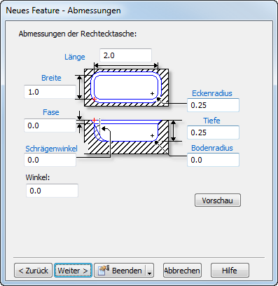

  1. Klicken Sie auf den Features-Schritt im Schritte-Bedienfeld.
    Dadurch wird der Neues Feature-Assistent geöffnet.
  2. Wählen Sie die Option Rechtecktasche aus, und klicken Sie auf Weiter, um die Seite Neues Feature - Abmessungen zu öffnen. Geben Sie folgende Attribute ein:
    • Länge - Die X-Maße des Features eingeben.
    • Breite — Geben Sie die Abmessungen in Y des Features ein.
    • Tiefe - die Tiefe des Einschnitts in Z-Richtung eingeben.
    • Eckenradius - Geben sie den Radius für alle vier Ecken einer Rechteckstasche ein.
    • Fase — Geben Sie nach Belieben eine Tiefe von 45 für einen Fasenschnitt an der oberen Kante des Features ein. Belassen Sie die Standardeinstellung von 0, wenn keine Fase gewünscht ist.
    • Schrägenwinkel — Legen Sie gegegbenfalls einen Winkel für die Featurewand fest. Verwenden Sie dabei nur positive Zahlen.
    • Bodenradius — Geben Sie nach Belieben einen Bodenradius für das Feature ein. Der Radius entspricht der Form der Schneide. Standardmäßig wird das Material durch Fräsen mit einem Schaftfräser entfernt, wobei in der Nähe des Radius Treppenstufenschnitte durchgeführt werden. Anschließend wird mit dem Radiusfräser ein Schrupp- und Schlichtschnitt durchgeführt. Der Standardwert ist 0, der eine rechtwinklige Ecke schneidet.
  3. Tipp: Wenn ein Abmessungs-Feld über eine blaue Beschriftung verfügt, können Sie darauf klicken und die Abmessung aus Objekten im Grafikfenster auswählen.
