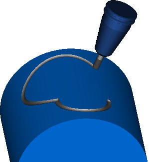

Sie können eine 5-Achsen-Gravur mithilfe eines spiralförmigen 2D-Werkzeugwegs erstellen. Dadurch können Sie einen Werkzeugachsenwinkel erstellen, der senkrecht zur Fläche verläuft, um sicherzustellen, dass Querschnitt und schnitttiefe der Gravur gleichmäßig sind.

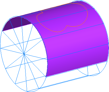

  1. Erstellen Sie eine Fläche unter der Rohteilgrenze, um die Gravurtiefe zu bestimmen. Zum Beispiel:
  2. Erstellen Sie das Profil, um die Form des Gravurfeatures zu definieren. Zum Beispiel:
