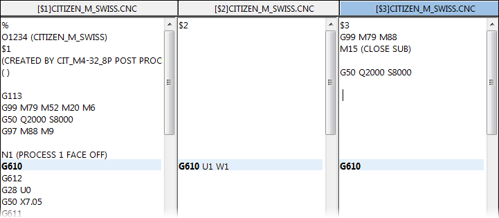

So richten Sie Warte- und Sync.-Codes aus
Wählen Sie Warte-/Warteschlangenbefehle ausrichten aus, um die passenden Warte- und Sync.-Codes über jeden Kanal hinweg auszurichten. Auf diese Weise können Sie sehen, welche Teile des NC-Codes gleichzeitig auftreten.
